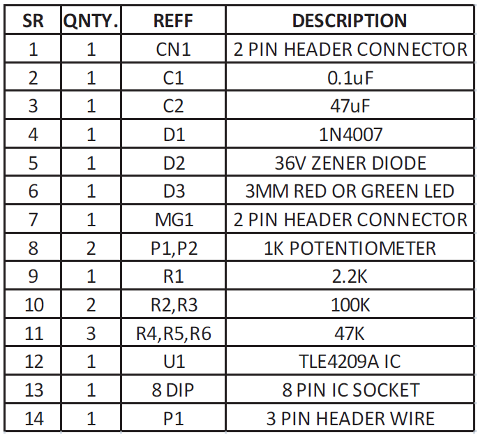

Parts List
DC_SERVO_BOM

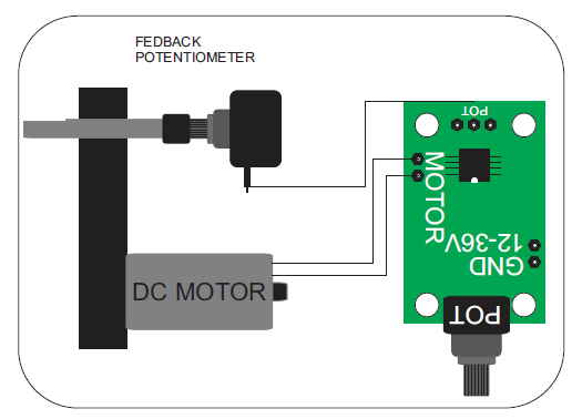

Diagram
servo_motor

GOOD MORNING
WHAT IS THE VOLTAGE OF CAPACITOR C2 AND THE POWER IN RESISTORS WATTS
