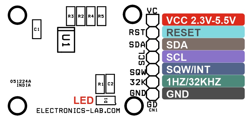

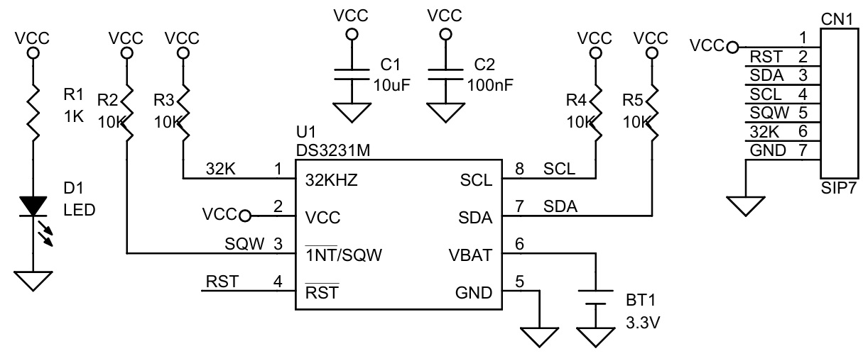

Connections
  • CN1: Pin 1 = VCC 2.3V to 5.5V, Pin 2 = Reset, Pin 3 = SDA, Pin 4 = SCL, Pin 5 = SQW/INT, Pin 6 = 32Khz/1Hz, Pin 7 = GND
Schematic
Parts List
NO.QNTY.REF.DESCMANUFACTURERSUPPLIERSUPPLIER PART NO
11BT13.3V BATTERY HOLDER CR2032KEYSTONEDIGIKEY36-1066-ND
21CN17 PIN MALE HEADER PITCH 2.54MMWURTHDIGIKEY732-5320-ND
31C110uF/6.3V CERAMIC SMD SIZE 0805YAGEO/MURATADIGIKEY
41C2100nF/50V CERAMIC SMD SIZE 0805YAGEO/MURATADIGIKEY
51D1LED RED SMD SIZE 0805OSRAMDIGIKEY475-1278-1-ND
61R11K 10% SMD SIZE 0805YAGEO/MURATADIGIKEY
74R2,R3,R4,R510K 5% SMD SIZE 0805YAGEO/MURATADIGIKEY
81U1DS3231M SOIC8ANALOG DEVICEDIGIKEY175-DS3231MZ+TRLCT-ND
91BAT3.3V BATTERY CR2032PANASONICDIGIKEY
Connections

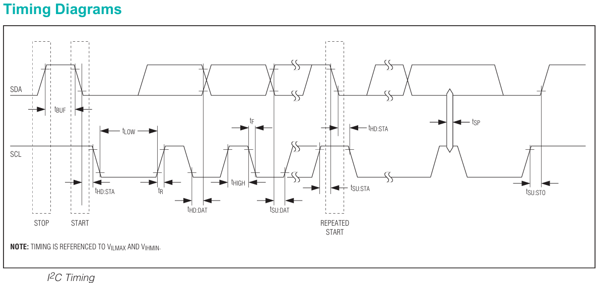

I2C Timing Diagram

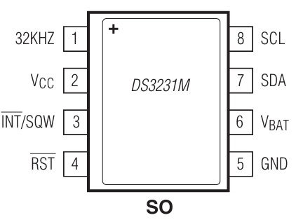

DS3231M Pinout

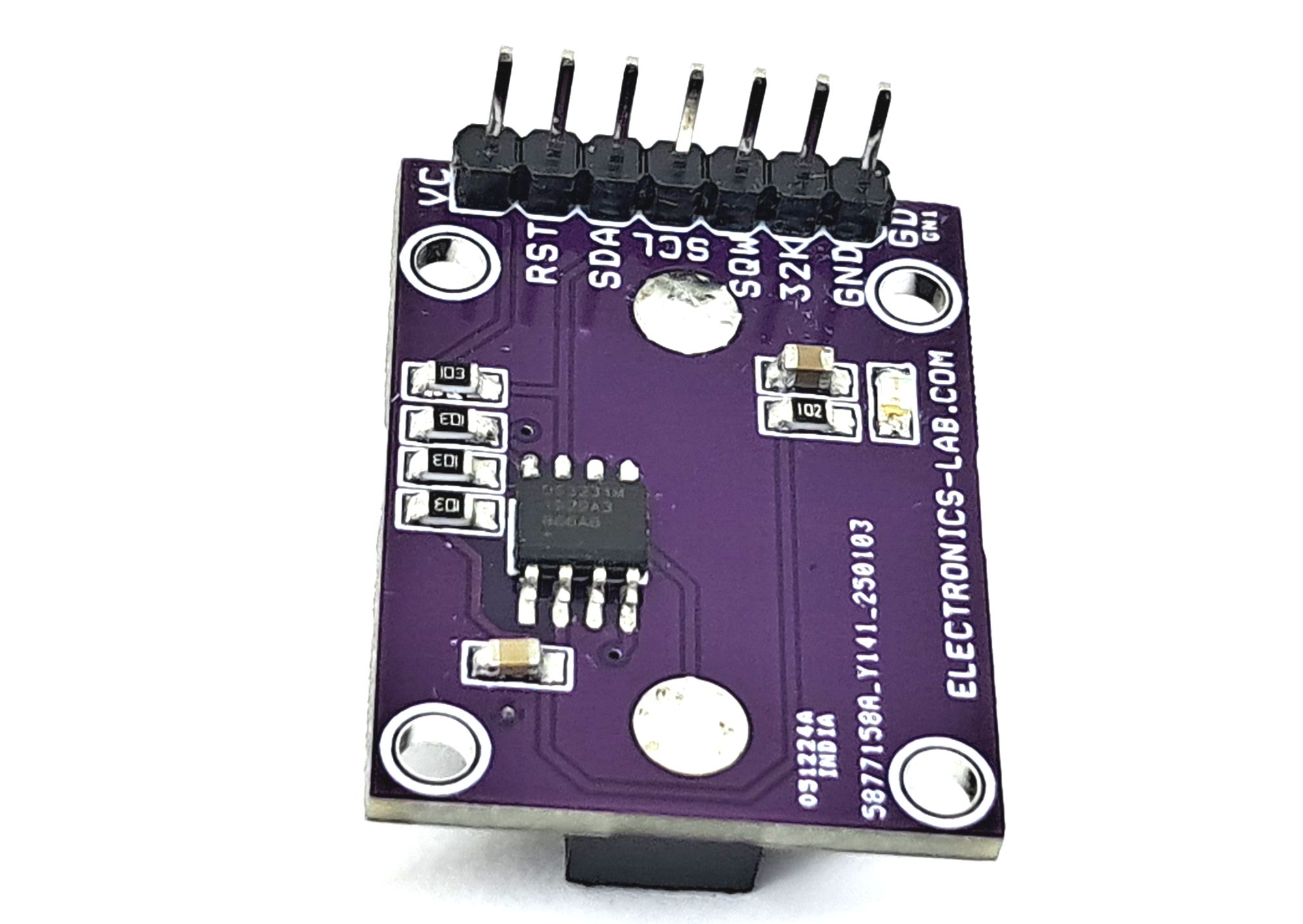

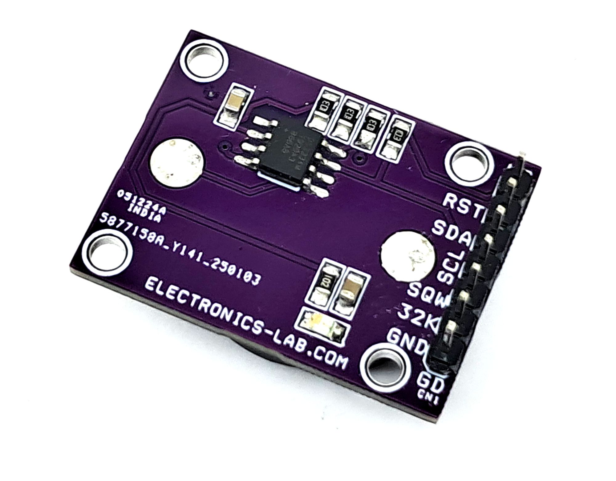

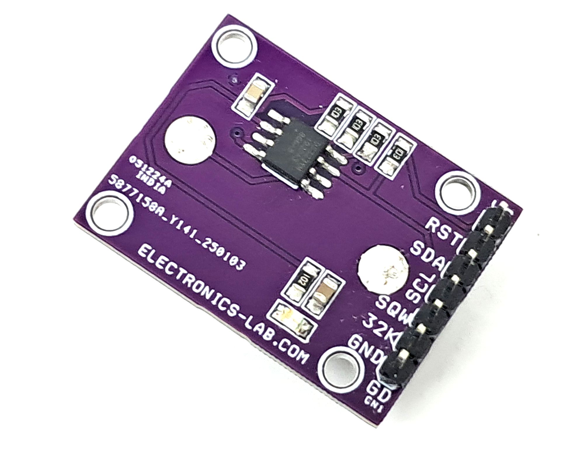

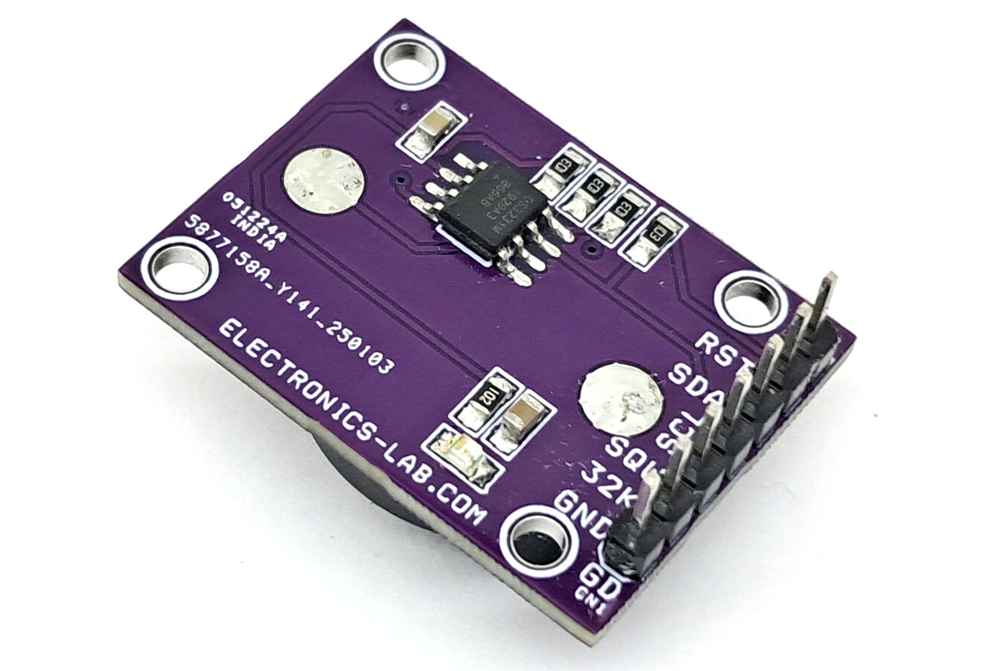

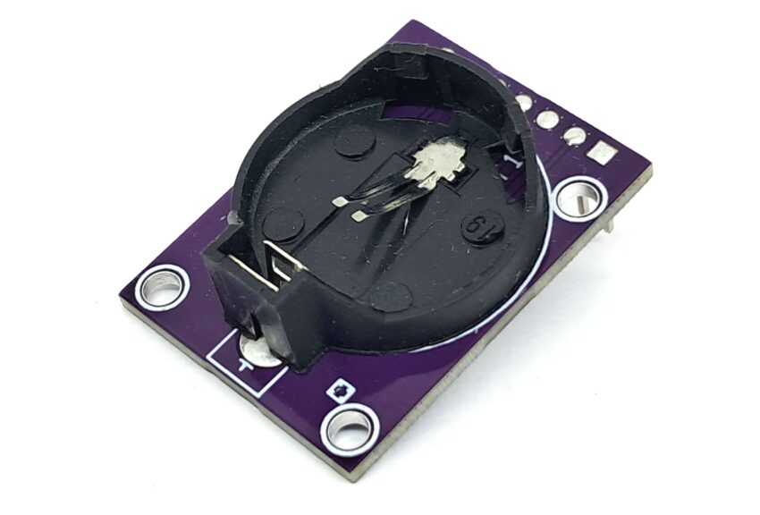

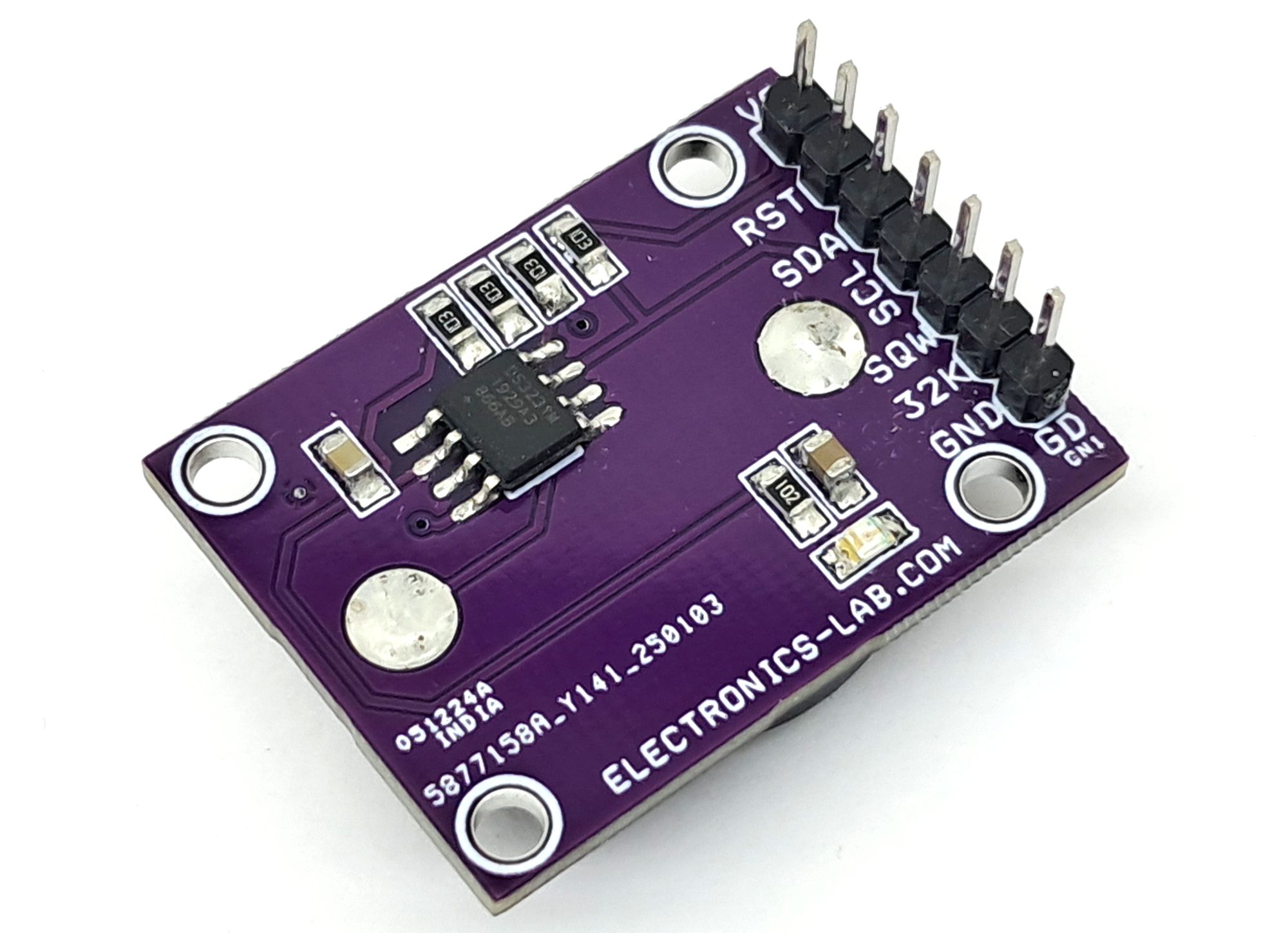

Photos
